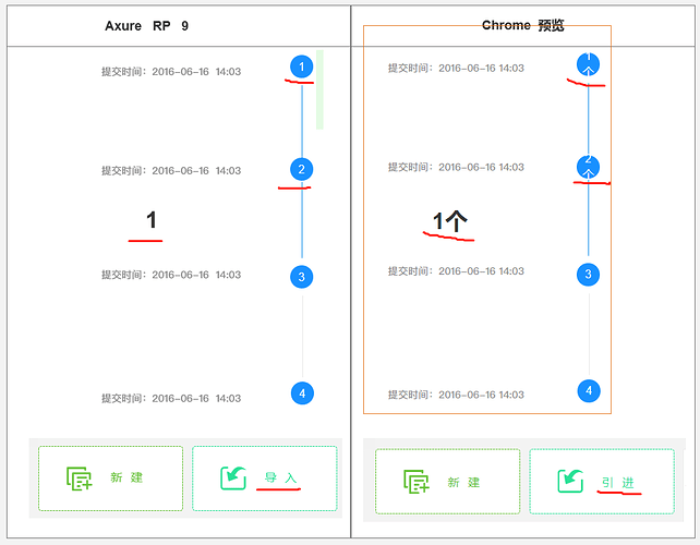

请教一下Axure RP 9 做好的文件在chrome中预览时,1和2后面会增加一个“个”字,如图“导入”也变成了“引进”,没有找到类似拼写检查的设置,请各位高手赐教
你可以分别尝试一下
一、换个浏览器试,看看Firefox里是否正确。
二、检查一下Chrome插件,是否有自动翻译功能。
三、rp文件放到别人电脑上的Axure里预览。
四、删除Axure的汉化包 lang/default,重开Axure。
根据你的建议已经找到了问题
这个问题是由Axure RP Extension for Chrome插件造成的
非常感谢!
