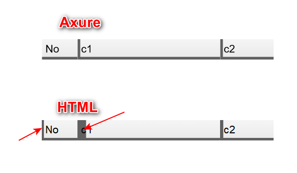

问题1:使用中继器改变矩形尺寸,边框宽度被缩放。
问题2:改变矩形边框可见性,结果无效。

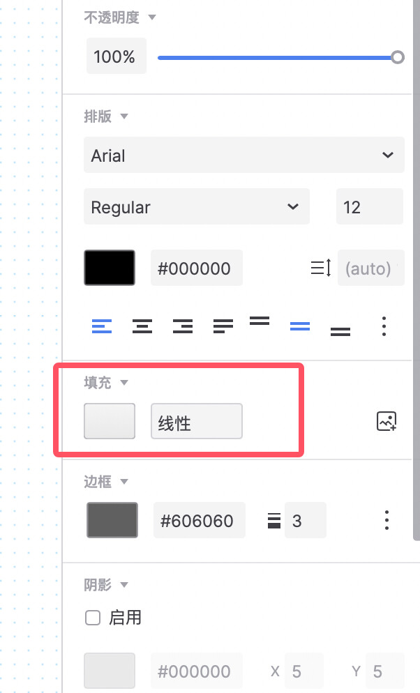

你好,看了你的原型,是矩形样式,填充,这个属性设置导致的。

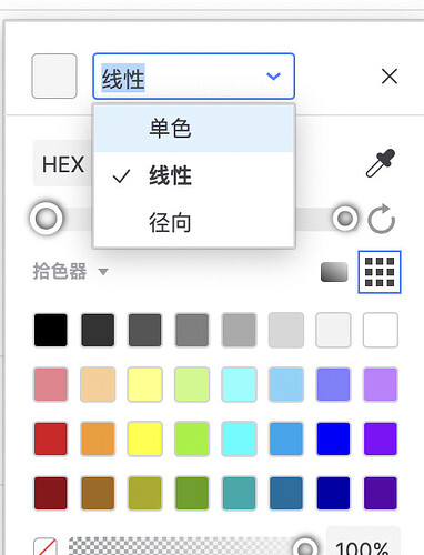

你设置为线性了,矩形会生成一个背景图片,随着尺寸改变,背景图片会拉伸。
改为单色即可解决这个问题。
